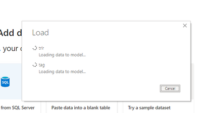

Hola a todos, he visto otras publicaciones aquí, pero estoy teniendo un problema que no parece explicarse en estas publicaciones. Entonces, cuando importo nuevos datos, ¿se produce un bloqueo en la base de datos de origen por PowerBI? Me pregunto porque cuando estoy importando registros de un sistema de cronometraje estaré leyendo registros a un ritmo rápido, pero cuando alguien va y entra en el tiempo, mi importación se ralentiza hasta detenerse, se muestra como suspendida y la tabla se bloquea. Luego, después de unos minutos o varios minutos, comienza a volar nuevamente. Pasaré de cargar 15K registros por segundo a 5 registros por segundo. También tenemos una llamada al proveedor de software, pero no sé por qué estaría ocurriendo esto. Cualquier ayuda sería útil. TIA.

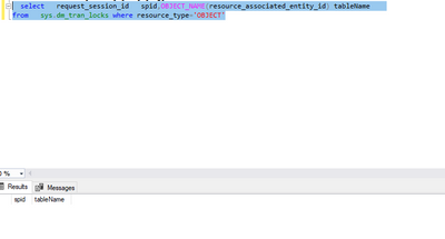

Y uso lo siguiente para consultar si la tabla se está bloqueando en el sqlserver.
select   request_session_id   spid,OBJECT_NAME(resource_associated_entity_id) tableName
from   sys.dm_tran_locks where resource_type='OBJECT'
Retrun me deja en blanco.
