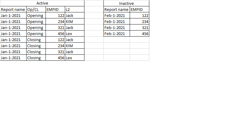

Tengo 2 tablas. uno es HC activo y otro es HC inactivo.
En Inactivo HC no tengo nombre L2. pero está disponible en la tabla Active HC. Necesito encontrarlo basado en la lógica de abajo.
Lógica- De la tabla inactiva tenemos que tomar el Empid e ir a la tabla activa activa. Y aplicar 2 filtro.
Fiter 1 =primero tenemos que obtener el mes anterior de la fecha del informe que se menciona en Inactivo (en nuestro caso los meses anteriores basados en Inactivo es enero - 1 - 2021.)
Filtro 2 = En filtro de tabla activa para "Apertura"
así que basado en la tabla anterior i irá a la tabla inactiva y tomar el EMPID 122. y la fecha del Informe es febrero - 1- 2021 ( En tabla inactiva). ahora tengo que ir a la tabla activa y el primer filtro es el mes anterior. así que seleccionaré Jan-1-2021( Tabla Activa). y el filtro 2 es "Opening" (Tabla activa). y me dará L2 como Jack.
Cómo hacer que esto funcione

@unnijoy
pls probar esto
L2 =
MAXX(FILTER(ALL(Active),Active[Report Name]=EDATE(Inactive[Report Name],-1)&&Active[OP/CL]="Opening"&&Active[EMPID]=Inactive[EMPID]),Active[L2])
@ryan_mayu
Muchas gracias. su funcionamiento.
De nada

Necesito crear una columna calculada para L2. como una búsqueda basada en el filtro. ¿Puede usted por favor ayudarme con eso.
@unnijoy , una nueva columna en inactivo
maxx(filter(active , active[empid] = inactive[empid]), active[l2])

@amitchandak en el dax anterior creo que nos olvidamos de agregar los otros dos filtros, uno es seleccionar solo la apertura en Activo y el segundo es que tenemos que seleccionar el mes anterior de la fecha del informe en Inactvie y en base al mes anterior tenemos que buscar desde Activo.
eso significa que si en Tabla inactiva la fecha del informe es Febrero - 1- 2021 entonces tenemos que seleccionar Ene -1 -2021 en Tabla activa y filtrar solo Apertura y luego en base al EMPID tenemos que seleccionar la L2 de Activo.
