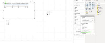

El resultado se mostrará como se muestra a continuación:
pbix adjunto
Equipo de soporte de la comunidad _ Eason
