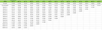

Tengo una tabla con la que estoy trabajando para hacer Waterfall como esta hoja de Excel
Necesito hacer algunas medidas nuevas antes de poder hacer que parezca una hoja de Excel.

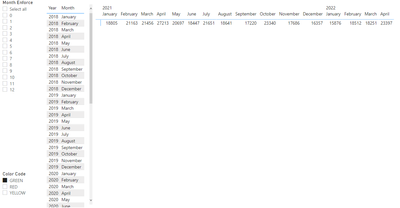

Así es como se ve mi PowerBI.
Los números totales en la parte superior coinciden para sobresalir #issues números, pero el problema es que cuando elijo cada mes, me da el recuento para ese mes. Quiero subtraducir el conteo del mes del total y mostrar los resultados.
Por ejemplo, esto es para el mes 0, quiero subpistar 564 del mes de febrero del total, que es 21,163 para mostrar en la siguiente línea.
