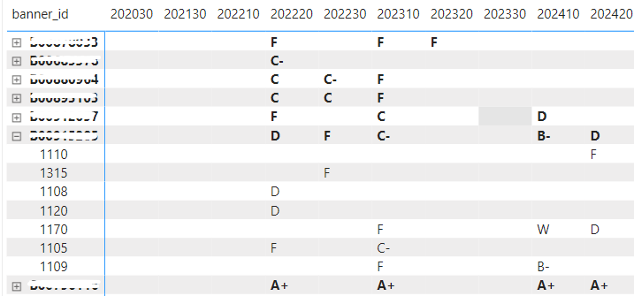

He creado una visualización matricial:
Las filas son los ID de estudiante, las columnas son el código del semestre y los valores son los GPA acumulativos de los estudiantes al final del semestre.
Tengo otra visualización matricial:
En este, las filas son los ID de los estudiantes y las asignaturas cursadas en un semestre, las columnas son el código semestral y los valores son la calificación obtenida en la asignatura.
Lo que espero lograr es que cuando el profesor haga clic en un estudiante en la primera imagen, pueda ver las calificaciones de los estudiantes a lo largo de los diferentes semestres (algo así como en la segunda imagen).
Sin embargo, no necesariamente tiene que ser una obtención de detalles o visualizaciones matriciales, algo que logre el requisito mencionado anteriormente.
¡Cualquier sugerencia es bienvenida! Gracias 🙂
Sarthak
Resolví mi problema.
Solo tuve que quitar el banner_id de la segunda visualización y agregarlo al campo DRILL THROUGH .
Feliz fin de semana 🙂
