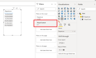

Tengo que añadir una columna personalizada llamada "la semana pasada" con la siguiente expresión:
(departure_ >- date_add(current_date(), -$Weeks (4)*7) ySalida<current_date())
¿Puede alguien por favor ayudarme con la expresión de dax.
Gracias de antemano.

Según su descripción, creé datos para reproducir su escenario. El archivo pbix se adjunta al final.
Mesa:
Puede crear una medida como se indica a continuación.
Visual Control =
IF(
    MAX('Table'[Departure])>=TODAY()-28&&
    MAX('Table'[Departure])<TODAY(),
    1,0
A continuación, puede colocar la medida en el filtro de nivel visual para filtrar el resultado.

¿podría describir la lógica exacta de su cálculo? ¿Qué intentas lograr? ¿Sería una declaración IF? ¿Es más fácil ayudar si puede proporcionarnos más contexto/fondo incluso un conjunto de datos de ejemplo?
