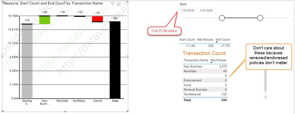

Me gustaría hacer que el gráfico sea dinámico para que los datos se puedan filtrar por una dimensión de fecha, que tengo trabajando. Sin embargo, también me gustaría:
  1. Excluir políticas (rojo abajo) en el mismo intervalo de fechas que neto (azul por debajo) a cero (y todo lo que ya es un cero). es decir: si una política es un nuevo negocio(+1) y un cancel(-1). Me gustaría excluirlo
  2. Incluya el primer tipo de transacción Policy si es positivo. es decir: si una política es un nuevo negocio(+1) , un cancel(-1), entonces un restablecimiento (+1) Id como para incluir sólo el nuevo negocio
  3. Incluir el último tipo de transacción de directiva es negativo. es decir: si la política ya era una renovación (0), entonces una cancelación (-1) luego una reinstalación (+1), entonces una no renovable (-1). Me gustaría que se contara como sólo un no renovable. (si esto es difícil, puede tener la misma regla que #2)
  4. Conservar otros filtros (si es posible)
Estoy encantado de proporcionar cualquier información adicional. Puedo hacer cambios en la estructura si es necesario.

Tengo los números de inicio y fin funcionando bien, es el entre pasos que me están causando problemas. Aquí están mis medidas para los recuentos de inicio y fin - tenga en cuenta que estoy utilizando el gráfico de cascada datavitz, que me permite agregar una medida de inicio y fin dedicada:
Start Count = calculate(COUNTA([PolicyKeyStart]),filter('Fact Policy Transactions','Fact Policy Transactions'[AsOfDateKey]=MIN('Dim As Of Date'[DateKey])))
End Count = calculate( counta([PolicyKeyEnd]),filter('Fact Policy Transactions','Fact Policy Transactions'[AsOfDateKey]=MAX('Dim As Of Date'[DateKey])))
No tengo que usar esa vizualización, pero el hecho de que los recuentos de inicio y fin estén seporados, me lo hizo más fácil. Puedo ver cómo su solución utiliza el gráfico de cascada incluido, que nos ahorrará dinero.

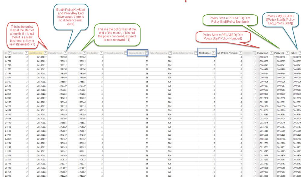

no estoy seguro de si esto ayudará, pero estoy tratando de obtener la tabla de hechos que se filtra dinámicamente con las dimensiones de fecha y donde el tipo de transacción por y neto por política donde :
rank() over (partición por orden de política por fecha clave asc) rnk donde rnk-1 y sum(net policies) sobre (partición por política)
sindicalado con
rank() over (partición por orden de política por fecha clave desc) rnk donde rnk-1 y sum(net policies) sobre (partición por política) n.o 1-1
Aquí está mi tabla de hechos:
Las dimensiones están en el post anterior.
Gracias de nuevo por ayudar. Estaré encantado de proporcionar una aclaración adicional.

Hola @v-zhenbw-msft
Es un poco confuso, me comologizo por ser poco claro. Haré todo lo posible para transmitir el tema. Realmente aprecio su ayuda, ya que he estado trabajando duro en esto y no llegar a ninguna parte. Estaba tratando de hacer algunas medidas con variables tratando de obtener la primera y última transacción sobre una partición (particionada por la directiva). No hace falta decir que no está funcionando bien.
Creo que la única información relevante es:
  • 'Dim a partir de la fecha'[Fecha]
  • 'Dim a partir de la fecha'[DateKey]
  • 'Fact Policy Transactions'[AsofDateKey]
  • 'Fact Policy Transactions'[Política]
  • 'Fact Policy Transactions'[Políticas netas]
  • 'Tipo de transacción dim'[Nombre de transacción]
Sin embargo, me gustaría poder también filtrar por las otras dimensiones (Como Producto o Territorio).
Esto es sofá de trabajo, excepto que me gustaría no incluir nada que redes a 0 utilizando el tipo de transacción anterior. Nota: Solo tengo transacciones a partir del fin de mes.
Nota No me importan los ceros (Renovaciones/Endorsements)
Si el filtro de fecha es 11/30/2018-12/31/2019 me gustaría capturar la nueva transacción comercial en el recuento de transacciones y el gráfico de cascada como +1
si el filtro fuera del 12/31/2018-1/31/2019 me gustaría capturar la cancelación en el recuento de transacciones y la cascada como un -1
si el filtro era de 1/1/2019-1/1/2020, me gustaría que esto se excluyera totalmente ya que Esto se incluiría en el "Valor inicial" del gráfico de cascada y las redes a cero entre las fechas de la segmentación. Lo mismo para si la fecha de la segmentación fue entre 11/31/2018- 1/31/2019 como la red 0.
Si el filtro era de 11/30/2018-2/28/2019, me gustaría incluir sólo la nueva transacción comercial (+1) como todas las transacciones (New Business [+1] -Cancel [-1] + Re-instatement[+1] nets a +1 y la transacción Nueva transacción comercial es la primera transacción
si el filtro era de 1/31/2019-5/30/2019 - redes a -1, así que preferiría utilizar sólo el -1 de la última transacción (pero estaría bien usando la primera si esto fuera difícil).
Así que si suma 0, excluya todas las transacciones- voy a inlumarlos en el principio y terminando cuentas.
si suma 1 - utilice la primera transacción solamente
si suma a -1 - utilice la última transacción solamente (pero primero sería aceptable)
