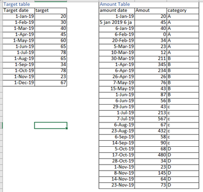

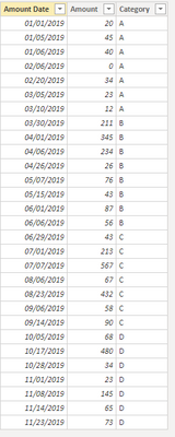

Cantidad:
Objetivo:
Calendario (una tabla calculada):

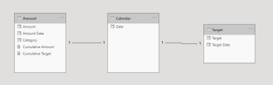

Relación:

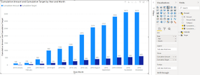

Puede crear dos medidas como se indica a continuación.
Cumulative Amount =
CALCULATE(
    SUM(Amount[Amount]),
    FILTER(
        ALL(Amount),
        [Amount Date]<=MAX('Calendar'[Date])
Cumulative Target =
CALCULATE(
    SUM(Target[Target]),
    FILTER(
        ALL(Target),
        [Target Date]<=MAX('Calendar'[Date])
Por último, debe utilizar la columna "Fecha" de la tabla "Calendario" como eje x.
Allan

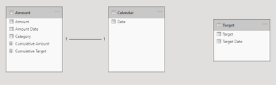

Hola, @DAX_Learner07
Puede modificar la relación y la fórmula como se indica a continuación.
Relación:

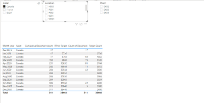

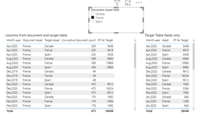

Hola @v-alq-msft
El recuento de destino acumulativo no cambia si utilizo el campo "Activo" de la tabla Documento como segmentación de datos.

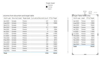

caso 1: Cambio de destino acumulativo cuando el campo Activo utilizado desde la misma tabla
caso 2: Uso de activos archivados desde la tabla Documento para filtrar el objetivo acumulativo y el recuento de documentos culmulantes.
Por lo tanto, si utilizo el campo Activo de destino, solo filtra el objetivo acumulado y no el recuento de documentos acumulativos de forma similar si utilizo el campo Activo de documento, solo filtra el recuento de documentos acumulativos y no la medida de destino acumulativa.
Quiero una segmentación de datos común que pueda filtrar ambas medidas acumulativas.
