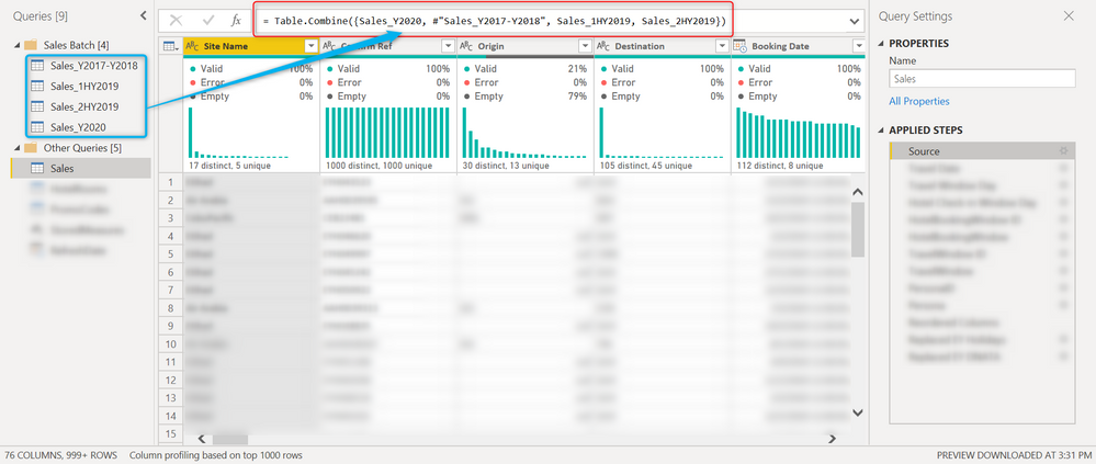

Un pequeño trasfondo de esta solicitud:
- Las tablas de la carpeta de consulta "Sales Batch" se crean consultando mi base de datos Postgresql
- Debido a problemas de rendimiento, la mejor manera es desglosar las consultas en fragmentos como este en lugar de establecer una condición abierta en mi consulta como
DONDE la fecha > '2017-01-01'
Con esto, puedo prever que actualice las consultas en caso de que Sales_Y2020 sea demasiado grande y comience a dar problemas de rendimiento de nuevo. Por lo tanto, es posible que necesite desglosar las consultas más. Dicho esto, cuando anexe las tablas juntas en "Ventas" desde la carpeta de consulta "Otras consultas", necesito configurarlas manualmente según el cuadro rojo a continuación.
¿Hay alguna manera para que Power Query anexe dinámicamente estas tablas juntas en "Ventas" desde "Otras consultas"?

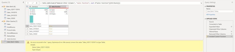

Hola @ImkeF después de intentarlo durante unas semanas, esto es lo que hice.
Este es el comienzo de la función personalizada:
(List) =>
Source = Table.Combine({
List
Que intento invocar de una lista de consultas que quiero, y devolvió un error:
An error occurred in the ‘’ query. Expression.Error: We cannot convert the value "Sales_Y2017-Y2018" to type Table.
Details:
    Value=Sales_Y2017-Y2018
    Type=[Type]
Así que cuando intenté trabajar con esto, funciona bien, pero aún así esta función no es dinámica, ya que todavía me requiere seleccionar los archivos, y editar la función cuando el número de archivos que quiero combinado sin ser el mismo con el número de variables que declaré a continuación.
(FileName1 as table, FileName2 as table, FileName3 as table) =>
   FileName1, FileName2, FileName3
¿Tiene algún consejo sobre cómo puedo seguir adelante? Gracias.
