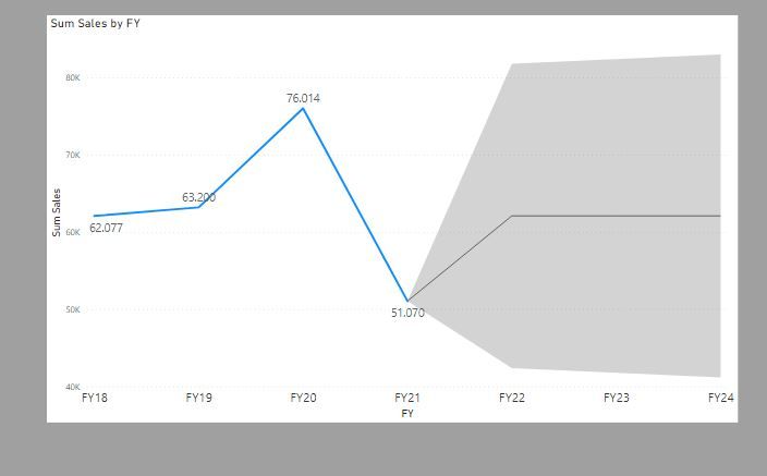

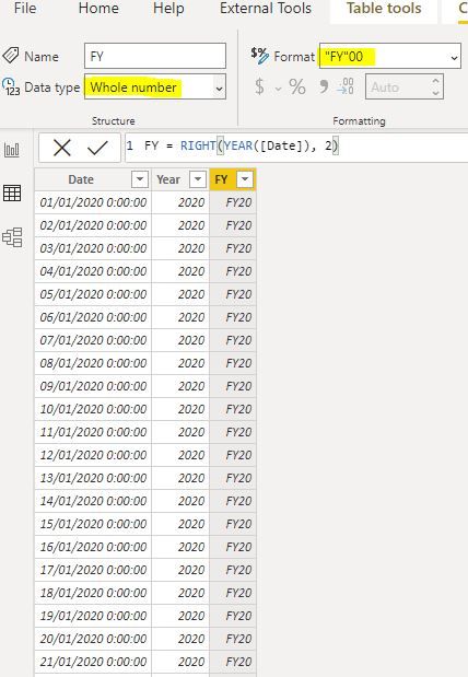

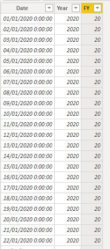

OK, aquí va...
Tenga su columna del año fiscal como número entero.
Before.JPGSeleccione la columna y en la ventana Formato escriba su formato FY. En mi caso "FY"00 para obtener
A pesar de que parece que la columna ahora es texto de tipo, en realidad sigue siendo un número entero. Ahora puede usar la columna en el eje y agregar el pronóstico:

OK, aquí va...
Gracias, eso parece funcionar.
