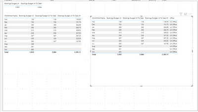

Me he encontrado con algo muy extraño hoy, con una fórmula que antes funcionaba bien, pero ahora por alguna razón se ha tambaleo.
Bookings Budget UK = sum(UKBudget[BkgsPerDay])
Bookings Budget UK To Date = CALCULATE([Bookings Budget UK],FILTER(Dates,Dates[Date]<=today()))
Es el 2do de estos que estoy teniendo un problema con y antes de hoy, la fórmula estaba produciendo el resultado esperado, pero ahora se ha ido haywire
Ambas medidas como se puede ver en la misma tabla, & Tengo un número de una a muchas relaciones que salen de ellos, tales como tabla de datos, tabla de oficina, etc

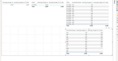

He tomado una captura de pantalla de lo que está haciendo. Como se puede ver en la parte inferior izquierda, si no agrego office a la tabla, la medida funciona como se esperaba. Pero cuando agrego en la oficina se vuelve balnk - podría entender si no hubiera vinculado las mesas correctamente, pero las reservas estándar todavía tira a través de bien, es sólo el hasta la fecha uno. ¿Alguien tiene alguna idea? gracias
No lo he hecho, pero no lo hice ayer y estaba funcionando. Ahora he encontrado una soución que era eliminar todas las relaciones, luego comenzar a reconstruirlas, solo he vinculado la tabla Date y office, pero ahora está funcionando bien, debo haber hecho algo al vincular una tabla esta mañana en algún lugar
