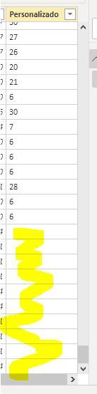

No puedo agregar filas y hacer que las fórmulas se copien automáticamente de las columnas calculadas.
Por ejemplo, el área amarilla de la imagen siguiente son filas agregadas correctamente, pero no copian la fórmula de las filas anteriores.
Necesito agregar nuevos datos mes a mes y la idea es tener un informe automatizado.
Gracias por la ayuda.

Trataré de explicar mejor:
1. Tengo una base de datos de enero de 2020 que importé a Power Bi y en la que tengo varias fórmulas dax y columnas calculadas.
2. Además, tengo una segunda base de datos de Excel que es de febrero de 2020 y es idéntica a la base de datos de enero.
3. Lo que tengo que hacer es añadir o combinar los datos de febrero a los datos de enero y hacer que Power Bi realice automáticamente los mismos cálculos.
4. Esto es muy importante para mí ya que tengo que añadir nueva información cada mes y necesito tener un informe automatizado.
5. Por otro lado, necesito tener un tablero con la información de todos los meses en el mismo informe, por lo que la opción de tener una plantilla no es útil para mí ya que no me permite combinar en un solo archivo.
¡Espero haberle explicado bien!
Hola @JDU ,
Según mi prueba, después de anexar los datos, la columna calculada se seguirá rellenando.
Compruebe si las condiciones de filtro de la columna calculada afectarán a la salida de los resultados después de los datos añadidos.
Liang

Hola @JDU ,
Su fórmula DAX debe estar equivocada.
¿Podría compartir pbix de muestra a través de un servicio en la nube como OneDrive? (Por favor, enmascarar cualquier dato sensible antes de cargar)
Liang

Esto parece muy confuso.
¿Está esto en Power BI
No hay "fórmulas" en las celdas de una columna de POWER BI.
Puede tener una "columna calculada" que se parezca a una fórmula, pero el cálculo se ejecuta automáticamente para todas las filas.

Necesitaría más información. No entiendo cómo se agregan filas. ¿En el Editor de consultas, DAX? Si pudiera pegar parte del código, eso podría ayudar. Por favor, consulte este post sobre cómo obtener su pregunta respondida rápidamente: https://community.powerbi.com/t5/Community-Blog/How-to-Get-Your-Question-Answered-Quickly/ba-p/38490
