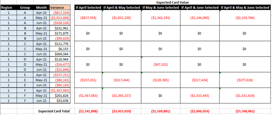

Soy muy nuevo en Power BI. He leído muchos de los mensajes aquí, pero no he sido capaz de encontrar una resolución, así que espero que alguien pueda ayudar.
Estoy tratando de rellenar un visual de tarjeta de una sola línea basado en la selección de fechas donde la suma de la varianza para la combinación de fechas de región, grupo y seleccionadas es negativa, como se muestra a continuación.
¿Alguna sugerencia?

Esta solución está muy cerca. Funciona si solo se selecciona un mes. Sin embargo, si se seleccionan varios meses, la identificación de un valor negativo para el total agregado durante los meses múltiples no funciona correctamente. He podido que funcione si se pone en una visualización de tabla con el Grupo incluido. Sin embargo, una vez que entra en una visualización de la tarjeta, el cálculo no funciona correctamente.
El resultado deseado sería si abril y mayo se seleccionan en la segmentación de datos y, a continuación,:
Para cada combinación de Región/Grupo, totalizar el valor resultante de if(sum(April Variance, May Variance)<0, sum(April Variance, May Variance),0) para crear un único número total para toda la población (como se muestra en la última fila siguiente.

Cada vez que intento copiar/pegar los datos y publicar la respuesta obtejo un error HTML. Por lo tanto, aquí hay un intento de una lista delimitada:
Región, Grupo, Mes, Varianza
1,A,Abr-21,"($817,554)"
1,A,Mayo-21,"($1,013,666)"
1,A,Jun-21,"($328,526)"
1,B,Abr-21,"$231,961 "
1,B,Mayo-21,"$171,879 "
1,B,Jun-21,"($99,629)"
1,C,Abr-21,"$111,776"
1,C,Mayo-21,"$6,153 "
1,C,Jun-21,"$304,564 "
1,D,Abr-21,"$110,964 "
1,D,mayo-21,"($24,477)"
1,D,Jun-21,"($22,846)"
1,E,Abr-21,"($157,251)"
1,E, mayo-21,"($60,183)"
1,E,Jun-21,"($60,183)"
1,F,Abr-21,"($1,567,083)"
1,F, mayo-21,"$201,826 "
1,F,Jun-21,"$33,638 "

Ha seleccionado 3 meses en la segmentación de datos. ¿Cómo se calcula la varianza durante 3 meses?

Sería la suma de las desviaciones mensuales (incluidas en el conjunto de datos) en total, luego comprobar si es negativa o no.
