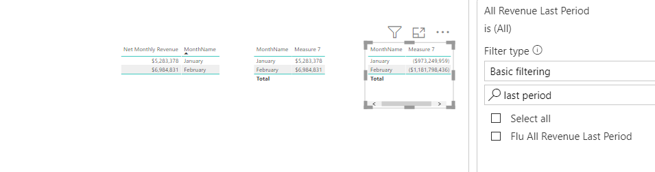

Agregar un filtro desde el panel de filtro a una fórmula

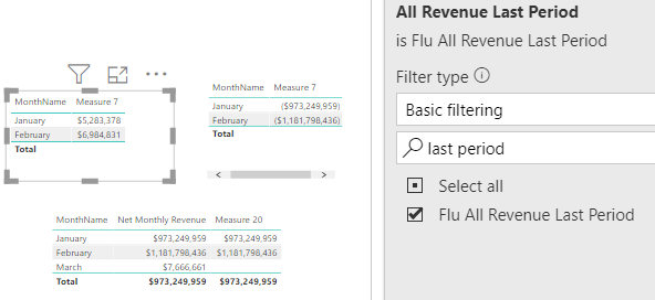

Tengo la siguiente medida (abajo). Si aplico un contexto de filtro (mediante el panel de filtro), los valores de mis medidas se filtran a la cantidad adecuada. Pero tenga en cuenta que en la 3a tabla, sin filtro seleccionado, me da números gigantescos (equivocados).
Me gustaría incorporar este campo (visto en el área de filtro) en mi fórmula de la medida 7, pero he intentado agregarlo como un FILTRO en mi instrucción CALCUATE y eso no funciona. No estoy seguro de lo que estoy haciendo mal.
Intenté esto, pero cuando uso esto hace que la tabla se quede en blanco.
CALCULATE(SUM(Flu_Snapshots[Valor real]),FILTER(Flu_Snapshots,Flu_Snapshots[Todos los ingresos del último período]"Flu All Revenue Last Period"),FILTER(ALL(Dates[Date]), Dates[Date] - _lastDate))*-1
Fórmula actual (muestra los valores correctos siempre que el filtro se seleccione manualmente).
Medida 7 ?
VAR _year - SELECTEDVALUE(Fechas[Año])
VAR _month - SELECTEDVALUE(Dates[MonthName])
VAR _date - CALCULATE(MIN(Dates[Date]), FILTER(ALL(Dates), Dates[Year] - _year && Dates[MonthName] - _month))
VAR _lastDate á EOMONTH(_date,+0)+28
devolución
CALCULATE(SUM(Flu_Snapshots[Valor real]),FILTER(ALL(Dates[Date]), Dates[Date] - _lastDate))*-1

Voy a tratar de ser aún más específico para ayudar a obtener mi publicación respondida. (Dedmon - gracias por su fórmula... fue más simple, pero si aún así se proporcionaela el mismo resultado que mi Medida 7. Llamé a la medida 20 en mis ejemplos a continuación).
La tabla de la parte superior izquierda contiene los valores correctos. Puede ver que he seleccionado un filtro (Flu All Revenue Last Period). Si NO selecciono este filtro, obtengo el número muy grande que se muestra en la tabla de la derecha, lo cual es incorrecto.
Mi resultado deseado es incorporar este filtro en mi fórmula, en lugar de tener que seleccionarlo desde el panel de filtro.

Hola @texmexdragon ,
Como mencioné anteriormente, Debido a que no conocemos su estructura de datos, es difícil para nosotros ayudarle eficazmente. Sólo podemos dar opiniones y no podemos dar respuestas precisas sin prueba.
Te sugiero que pruebes :
Measure 7 =
VAR _date = CALCULATE(MIN(Dates[Date]), ALL(Dates))
VAR _lastDate = EOMONTH(_date,+0)+28
CALCULATE(SUM(Flu_Snapshots[Actual Value]),FILTER(ALL(Dates[Date]), Dates[Date] = _lastDate),
FILTER(ALL('Flu_Snapshots'),Flu_Snapshots[All Revenue Last Period]="Flu All Revenue Last Period"))*-1
