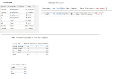

Perdón por la confusión, lo que quise decir es que las funciones del percentil 4 usan una columna de una tabla o una tabla en sí.
Dado que estoy usando una medida calculada para basar mi percentil, tengo problemas para crear mi medida calculada.
He hecho una versión más simple del archivo que puedo compartir aquí.
Me gustaría poder calcular el percentil tanto para el país como para la ciudad, pero por ahora pensé en centrarme solo en el país.
(por algunas razones no puedo vincular un archivo PBIX, por lo que por ahora enviaré capturas de pantalla)

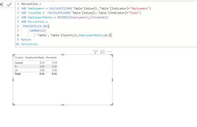

También traté de escribir la medida como usted sugirió para probarla, pero solo obtuvo el mismo resultado que mi relación de empleo:
Intenté usar la medida y declararlas en variables como en la captura de pantalla.
No puedes usar las variables de la manera en que lo haces. Las variables en DAX son, de hecho, estáticas. Una vez calculados, nunca cambian, por lo que su intento de usar una variable en la función de la manera que intenta es inútil.
