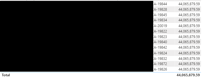

Hola a todos, he pasado todo el día mientras trabajo en esto, no estoy seguro de cómo resolver este problema.
A a 100
Un 50
A b 150
A c 200
B a 50
B a 50
Estoy tratando de crear una tabla siguiente (en el identificador de filtro a )
Un 150
B 100
pero el resultado que estoy recibiendo es (en el id de filtro a )
Un 600
B 600
Así que parece que sólo tomar una suma de la columna en lugar de filtrar por la condición que estoy dando. (me está dando datos correctos cuando digo que no use veraverizar el valor) pero cuando hago clic en la suma me sale por encima de la tabla.
Así que mi pregunta de cómo filtrar los valores y añadir los únicos mencionados en el filtro
Gracias de antemano

@shubhamamilkant cómo está filtrando, ¿está filtrando en una medida o qué? No está seguro de cómo está consumiendo/interactivo con el filtro
En los filtros que he slected id como 'a', así que si no lo veretié, el resultado es esta tabla que tenía id a
I.e.
Un 100
A 50
B 50
B 50
pero si hago clic en la suma del valor no está funcionando.
@shubhamamilkant así que si sumas, debería darte 150 y 100. no estoy seguro de por qué usted está recibiendo 500 para ambos.
¿La columna en la que está filtrando está en la misma tabla donde están las otras columnas? ¿Puedes compartir pbix? Seguro que falta algo aquí.
Tengo 3 tablas diferentes para estas 3 columnas. Acabo de dar un ejemplo del problema abot cómo se ve. mis datos son algunos lo que es diferente, no voy a ser capaz de compartir mi pbix / datos debido a la política de la empresa.
incluso no estoy seguro de por qué estoy recibiendo total como un valor, he pasado los últimos 2 días en esto. Creo que en lugar de buscar un filtro es simplemente añadir la suma del valor total y pegarlo en todas partes.
editar- añadir sólo un fragmento de datos reales (A en la pregunta representan la primera columna A-19844 y el valor debe ser 1000, pero me está dando un total de 44,065,879.59)
@shubhamamilkant no es necesario enviar el archivo pbix exacto, crear datos de muestra para 3 tablas y poner en pbix y hacer lo mismo que está haciendo en su maestro pbix y podemos investigarlo.
Una cosa, cómo se relacionan las tablas y qué columna está visualizando y qué columna está utilizando para el filtro le ayudará a depurarlo aún más. En primer lugar pensé que sólo hay una mesa y ahora usted mencionó que hay 3 tablas y parece que es un problema de relación. Usted tiene que proporcionar más detalles sobre su problema de lo contrario no hay ningún punto de ida y vuelta.
