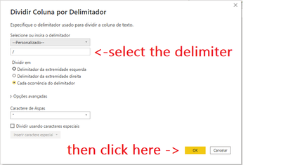

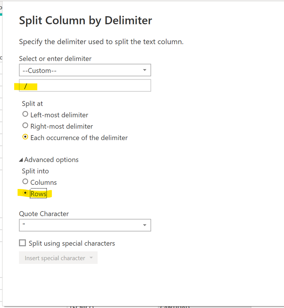

En el Editor de consultas, divida la segunda columna por filas con / como delimitador. Ahora crea la imagen que desees.

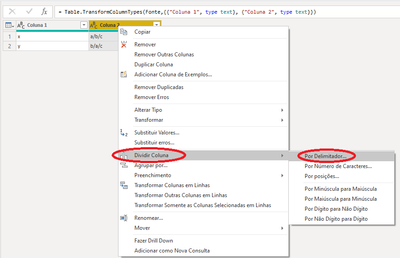

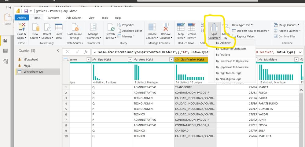

¡Hola!

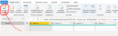

Primero abra el editor de consultas aquí:
Entonces, vas a tener esto:
Haga clic derecho en la parte superior de la columna, luego vaya a "dividir columna" y "por delimitador":
Entonces, vas a ver esta pantalla:
El resultado final que vas a tener:
Vuelva a Power BI con un clic izquierdo aquí:
¡Saludos!

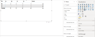

@ipso ,

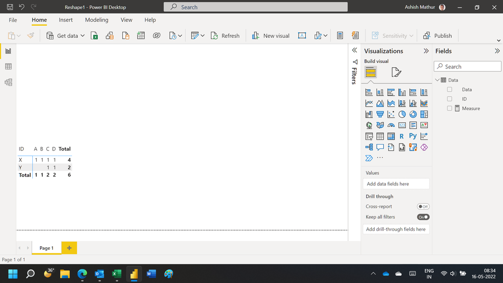

En el editor de consultas, comencemos con los datos base (ejemplo):
A continuación, divida la columna como se muestra a continuación:
Eso es todo.
A continuación, cierre y aplique los cambios del editor de consultas.
Ahora puede usar estos datos de tabla en matrix visual para obtener exactamente el mismo formato de datos que desea crear:
Hice esto con un visual, y la tabla creada es de formato largo. Creo que esto está bien, si realmente quieres aprovechar el diseño dimensional, relacionando más tarde una tabla tenue con campos DATA.
Por favor, hágame saber si su salida deseada debe estar solo en la mesa.
Espero que ayude.
Puede descargar mi archivo PBI desde aquí.
Espero que esto ayude.

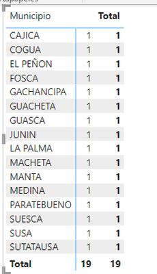

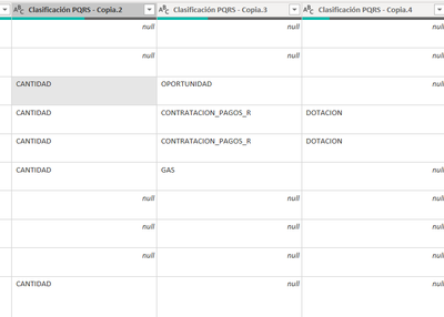

no es tan simple porque tengo más de 1000 fechas.
como puedes ver aquí los dividí:

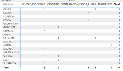

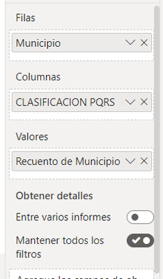

cuando los ordeno en la matriz que necesito, me trae solo los de la primera columna,
Estos serían los valores colocados en la matriz

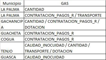

Podría obtener una tabla para cada separación, pero necesita todos los datos en la misma tabla

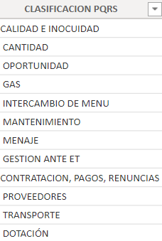

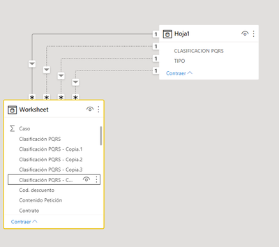

así que hice esta tabla separando cada una de las variables para tomarla y cruzarla con los datos
Aquí genera el primer error
Como puedes ver, se generó un error cruzando la información, pero además de eso cuando intento hacer la tabla, las "clasificaciones pqrs" no aparecen en la tabla.

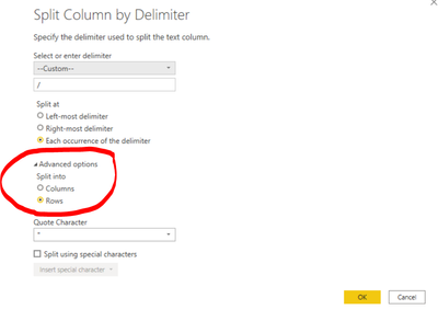

Hola, gracias por su tiempo. No puedo ver en el agregado, el proceso, ¿podría mostrarme algunas fotos sobre el proceso?
Muchas gracias
Paso a paso...
Seleccione la columna y, en la pestaña Inicio, haga clic en Dividir columna -> por delimitador
Escriba el delímetro en el cuadro, y en las opciones avanzadas elija dividirse en filas.

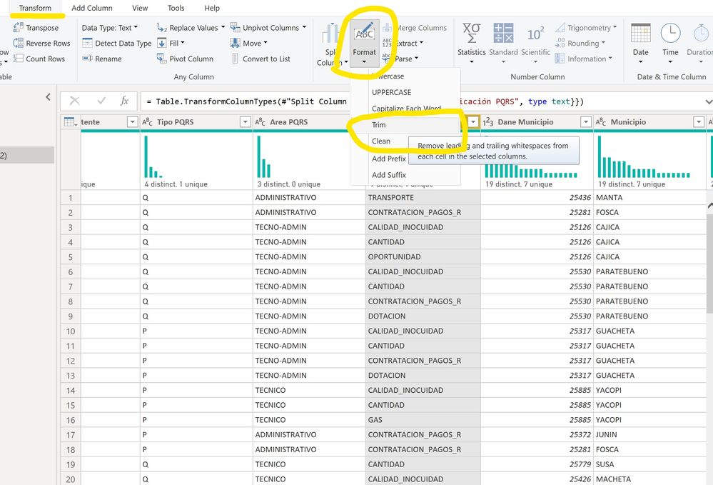

Finalmente seleccione la columna y, en la pestaña Transformar, seleccione Formato y Recortar y luego Limpiar.
