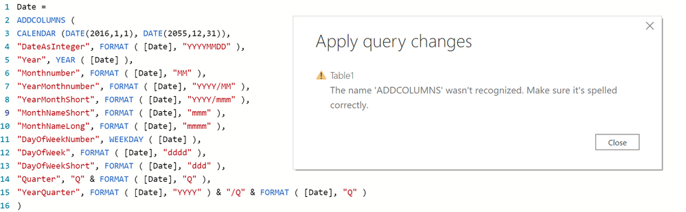

Tengo un problema con un informe existente. Cada mes lo actualizo para que los intervalos de fechas sean actuales, pero este mes no me lo permite. Tengo una tabla de fechas que ha comenzado a producir un error:
La fórmula en sí no muestra ningún error, pero el Editor de consultas y el Editor de avances muestran un error con ADDCOLUMNS. He vuelto algunas versiones justo en caso de que hubiera hecho algo tonto el mes pasado, pero todavía obtener el mismo problema y he hecho una búsqueda en ADDCOLUMNS que muestra que debería estar funcionando bien. No puedo actualizar el informe de escritorio, pero la versión cargada se actualiza bien sin errores. He intentado descargar esa versión, pero obtener el mismo problema.
¿Alguna idea de lo que de repente va mal?
Espero que estés creando esto como una nueva mesa
Yo estaba pero la eliminación de la mesa del editor avanzado y dejar la fórmula parece haber resuelto el problema
