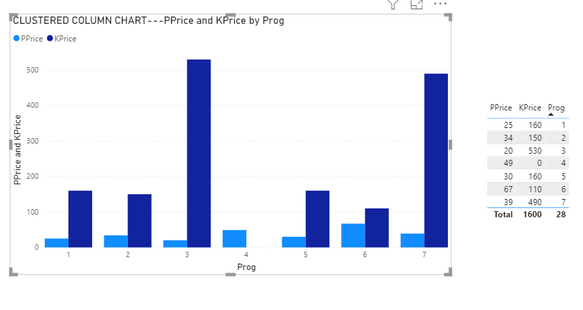

Quiero hacer un gráfico para mostrar los valores en este tipo de visual:
(No muy buena visualización, pero sólo para explicar mi objetivo. :))
¿Alguno de ustedes puede ayudarme?

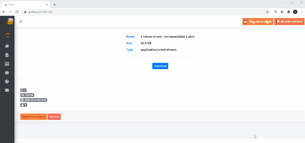

Aquí está el archivo que utilicé si puedes echarle un vistazo. : https://gofile.io/d/V8Fonh
Sé que mantuve demasiado tiempo, pero este es un muy buen ejemplo para los que están usando valores repetidos y segmentación de datos, que es el caso la mayor parte del tiempo.
saludos
Icey
Hola @IF ,
No puedo descargar tu archivo.
¿No puedes abrir el archivo adjunto en mi última respuesta? Hay algunos cambios en él. Si no puedes abrirlo, te explicaré lo que hice en detalle.

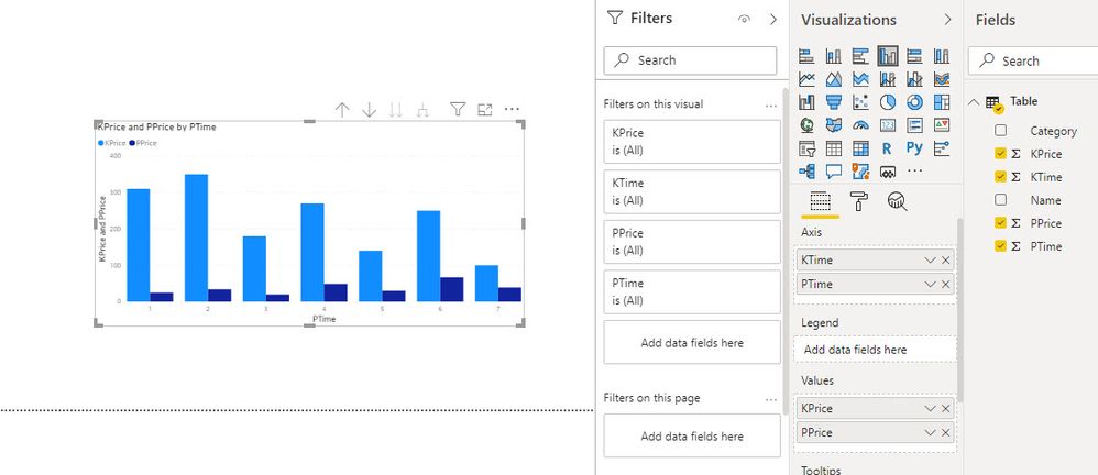

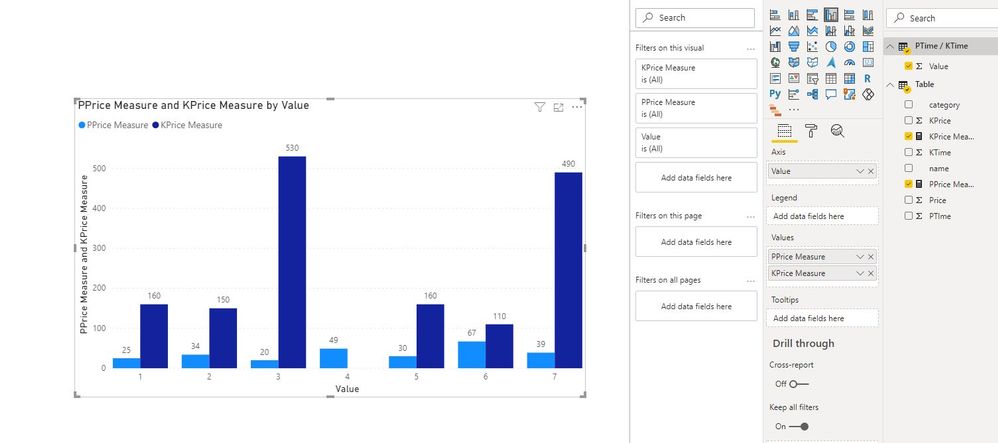

Hola @IF ,
Prueba esto:
1. Cree otra tabla.
PTime / KTime = GENERATESERIES(1,7,1)
2. Crear relación.
3. Crear medidas.
PPrice Measure = CALCULATE(SUM('Table'[Price]),USERELATIONSHIP('PTime / KTime'[Value],'Table'[PTIme]))
KPrice Measure = CALCULATE(SUM('Table'[KPrice]),USERELATIONSHIP('PTime / KTime'[Value],'Table'[KTime]))
4. Cree un gráfico de columnas agrupado.
Icey

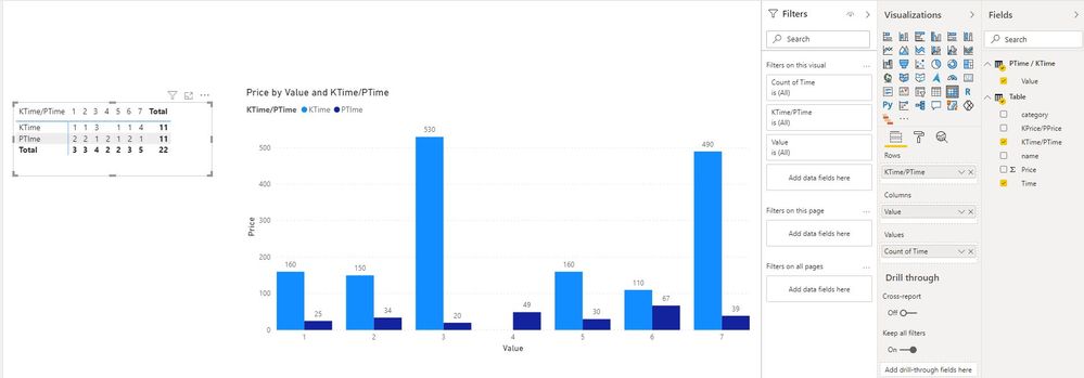

Hola Icey,

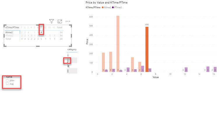

Funciona muy bien. Muchas gracias. Sin embargo, ahora tengo un problema. En realidad, también estoy usando una matriz para mostrar el recuento de PTime y KTime bajo el gráfico. Usé la opción unpivot para hacer eso. Cuando no pegué, la tabla funcionó, pero tuve un problema con el gráfico. Por lo tanto, sólo publiqué el problema del gráfico. Después de este método, ya no puedo usar la opción unpivot y ahora tengo un problema con la matriz. La matriz muestra:
Contar1234567
Ptime2212121
Ktime1130113

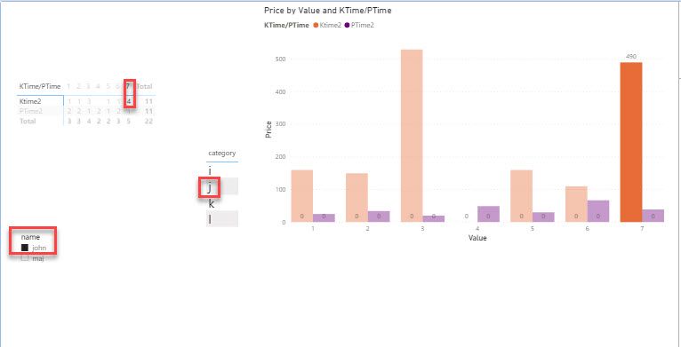

También hice una tabla debajo de la matriz y arrastrar la columna Tabla[Categoría]. Si selecciono, 3 (Ktime:3 y valor 3) muestra los valores de d,e,f
d
e
f
Ya ha ayudado mucho, pero este gráfico debería funcionar con la matriz para ver los valores de categoría. ¿Podrás ayudarme a esta parte para que el gráfico y la mesa funcionen juntos?

Hola @IF ,
Por favor, compruebe si el archivo attched es útil.
Icey

Sí, ¿puedes mostrarme cómo lo hiciste?
El mío no muestra los valores correctos.
