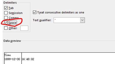

1. Mis datos de prueba en Power BI Desktop.
2. Datos exportados en . Archivo CSV

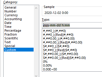

3. cambiar el formato de "Fecha" (Introduzca "hhhh-mm-dd h:mm" en la celda "Tipo")

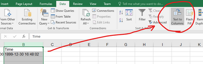

4. cambiar el formato de "Tiempo".
(Debido a que está en formato "General", primero divido la columna y luego convierta la columna Time al formato "Time")
A continuación, elimine la columna no deseada.
Resultado:
Espero que eso sea lo que estabas buscando.

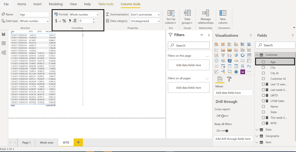

@Dilantha , establezca los datos de tiempo solo como tiempo. y establecer el formato como hh24:mm:ss y luego probar. Haga esto en la propiedad column para que se aplique en todas partes.
Ya lo he intentado de esta manera, Su conversión en todas partes excepto archivo csv.

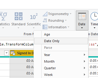

@Dilantha
En Power Query, en Agregar pestaña Columna, haga clic en Fecha y elija Solo fecha para extraer la columna Fecha de la fecha. Debería darle el formato esperado.

Gracias, Siento decir, No funcionó . Y quiero modificar la misma columna, porque agregué la fecha a la segmentación global.
