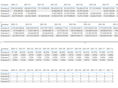

Estimados, buenos días.
Primero que todo, agradecer por su continua ayuda.
Necesito hacer un Marketshare de varias compañías y también de varios otros segmentadores.
Tengo una tabla histórica con el dato de la fecha-monto-empresa esas serían las 3 principales columnas.
Y el marketshare se calcula como la suma del monto de los ultimos 12 meses.
Entonces el monto total de 1 empresa de diciembre-2021 es la suma de enero2021-diciembre2021.
El marketshare es el % de participación del mercado de cada empresa, que entonces el (monto de cada empresa)/(monto total)
Y por ultimo el ranking en el que se ubica según % del Marketshare.
Hoy he logrado obtener el monto acumulado de los 12 meses moviles con la formula:
Var Total =
var last_date = MAX('Calendar'[Date])
return
CALCULATE(SUM(Marketshare[CIF Total]),
DATESINPERIOD('Calendar'[Date],last_date,-12,MONTH))
Pero no puedo obtener el % Marketshare y tampoco el Ranking de cada empresa que pueda colocarlo en una tabla, etc.
Favor su ayuda, adjunto un excel de ejemplo como debería quedar.

MauricioSD
Hi @v-yanjiang-msft
Your solution is correct, but i have a qestion,
why are there blank spaces in some months? :
The other question, the Marketshare (%) is correct, but the Ranking no:
The 1st is correct, the 2nd no:

Hi @v-yanjiang-msft
I try with your solution, but the calculated column "Total", not work
the correct solution should be:
But the power BI with your solution is:
I attach 2 files, the excel and the pbix with complete data base.
In adition, we can filter by column "market".
Attached

Hi @v-yanjiang-msft
Thank you for your help, the "total" is correct, but why there are many blank spaces?  If it is the sum of the last 12 months
In adition, the Marketshare (%) work correctly, but the rank no:
Thanks !

Dear @v-yanjiang-msft
When i filter by "Market", the numbers have no variation, for example:
