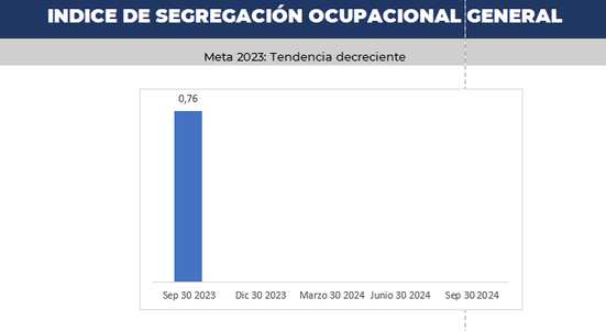

Hola @Anonymous.
En teoría debo presentar un gráfico de barras mensual o trimestral como muestro a continuación, este gráfico que te muestro es un ejemplo que me dieron hacia lo que debo llegar.
Yo tengo una tabla de tiempo relacionada a mi tabla Base que es con la que trabajo la información principal del tablero. y cuanto con una informacion similar a la que te proporcioné
Lo único que no te dije es que el calculo que se ve en el gráfico de barras es el resaltado en la siguiente imagen que esta en letra roja
Se calcula sacando el último paso 4= ABS(3A-3B)/2
El resultado que vez al final es la suma de las filas de 4=ABS(3A-3B)
Hi @julian_urrea ,
I apologize for misunderstanding you earlier, please do the following.
The Table data is shown below:
Please follow these steps:
1. Use the following DAX expression to create a table named 'Table2'
Table 2 =
VAR _a = SUMMARIZE('Table','Table'[Cargo],'Table'[Fecha])
VAR _b = ADDCOLUMNS(_a,"A",IF(ISBLANK(CALCULATE(COUNT('Table'[Genero]),'Table'[Genero]  = "Masculino")),0,CALCULATE(COUNT('Table'[Genero]),'Table'[Genero]  = "Masculino")))
VAR _c = ADDCOLUMNS(_b,"B",IF(ISBLANK(CALCULATE(COUNT('Table'[Genero]),'Table'[Genero] = "Femenino")),0,CALCULATE(COUNT('Table'[Genero]),'Table'[Genero] = "Femenino")))
RETURN _c
2.Use the following DAX expression to create columns in 'Table2'
C = [A] +[B]
1A = [A]
2A = DIVIDE([1A],[C])
THO = 20
3A = DIVIDE([1A],20)
1B = [B]
2B = DIVIDE([1B],[C])
TMO = 50
3B = DIVIDE([1B],50)
4 = ABS([3A] - [3B])
 3.Use the following DAX expression to create a measure
Measure = DIVIDE(SUM('Table 2'[4]),2)
4.Final output
Muchas gracias @Anonymous, efectivamente esto era lo que necesitaba.
